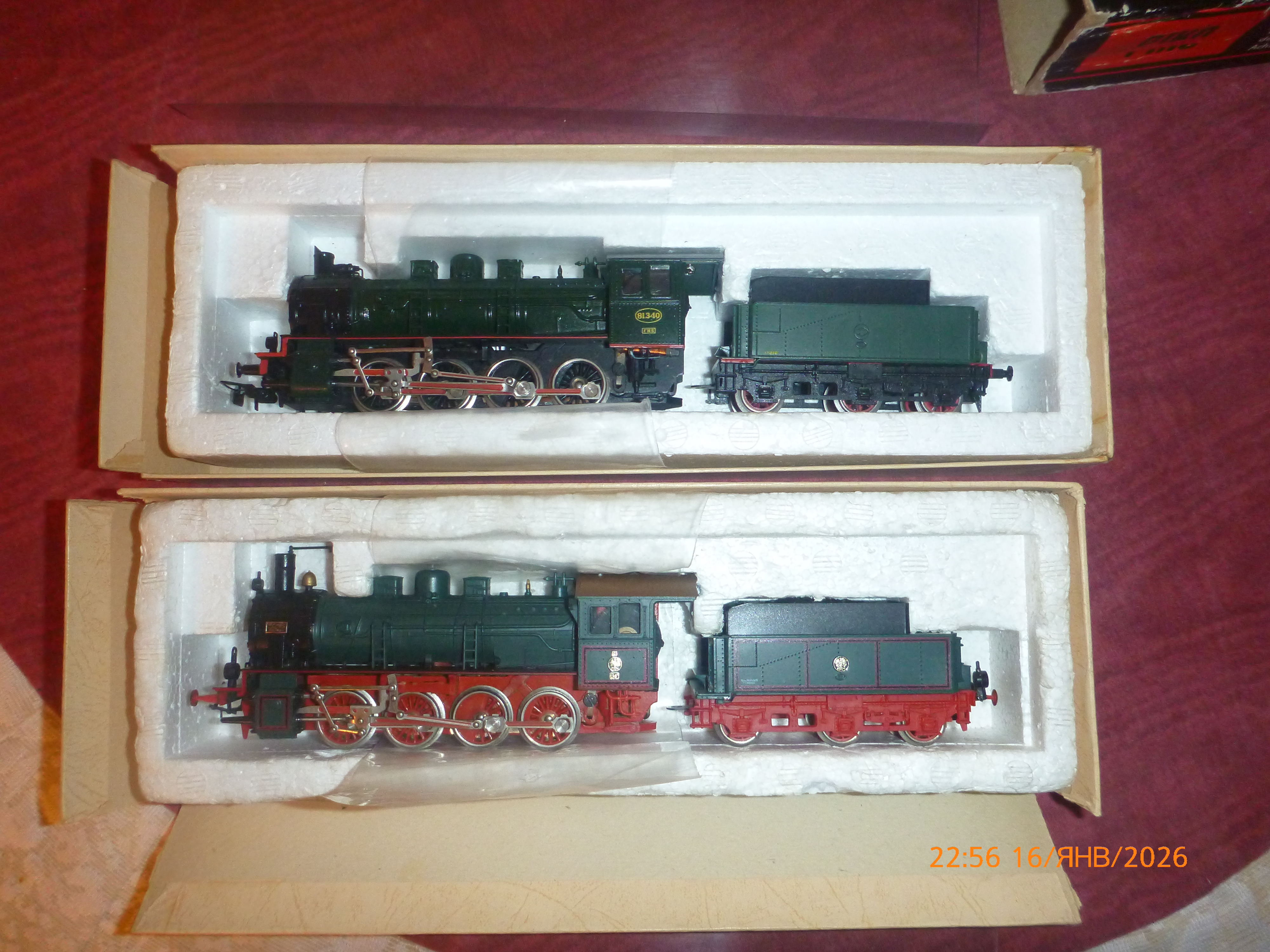

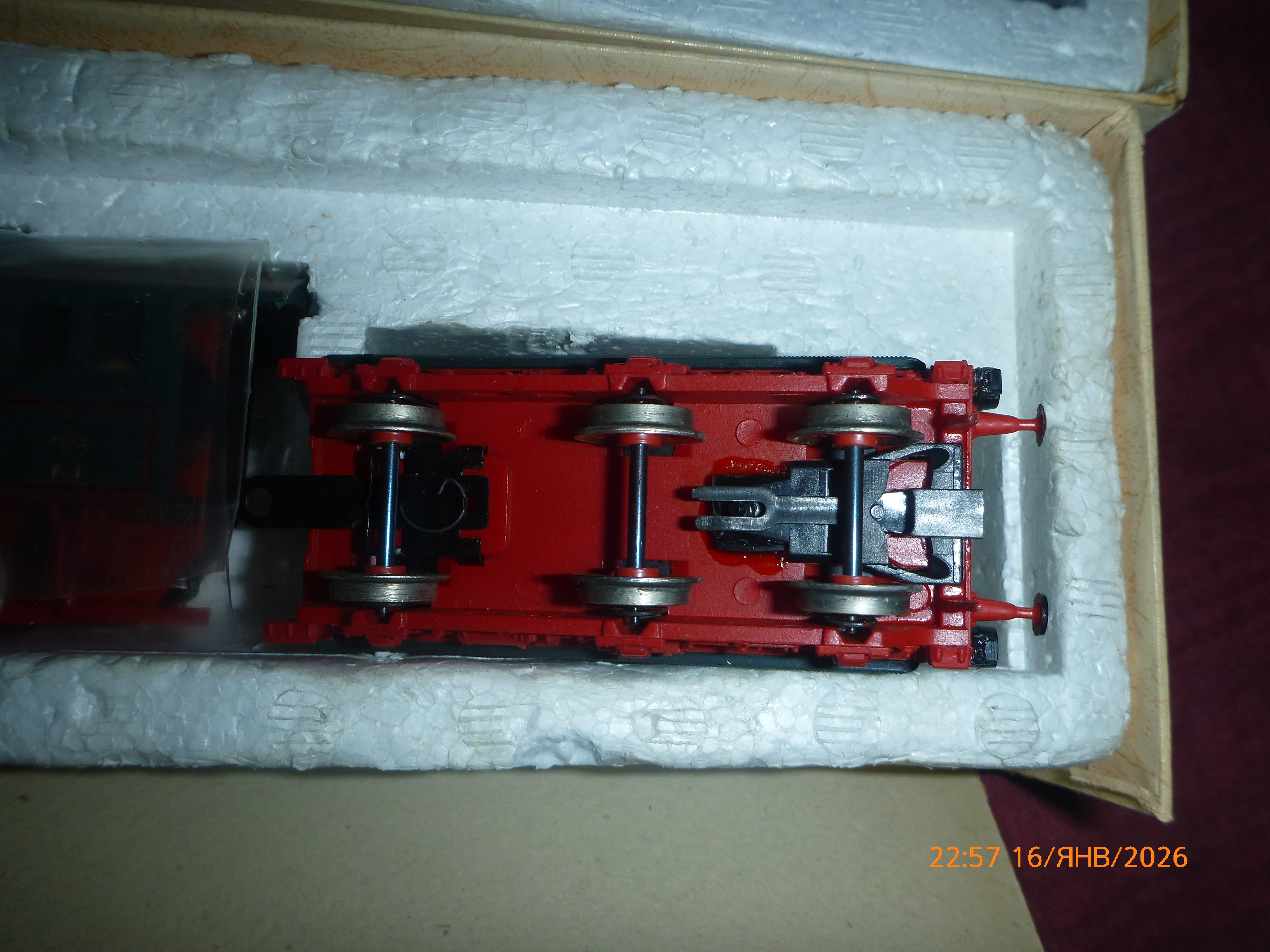

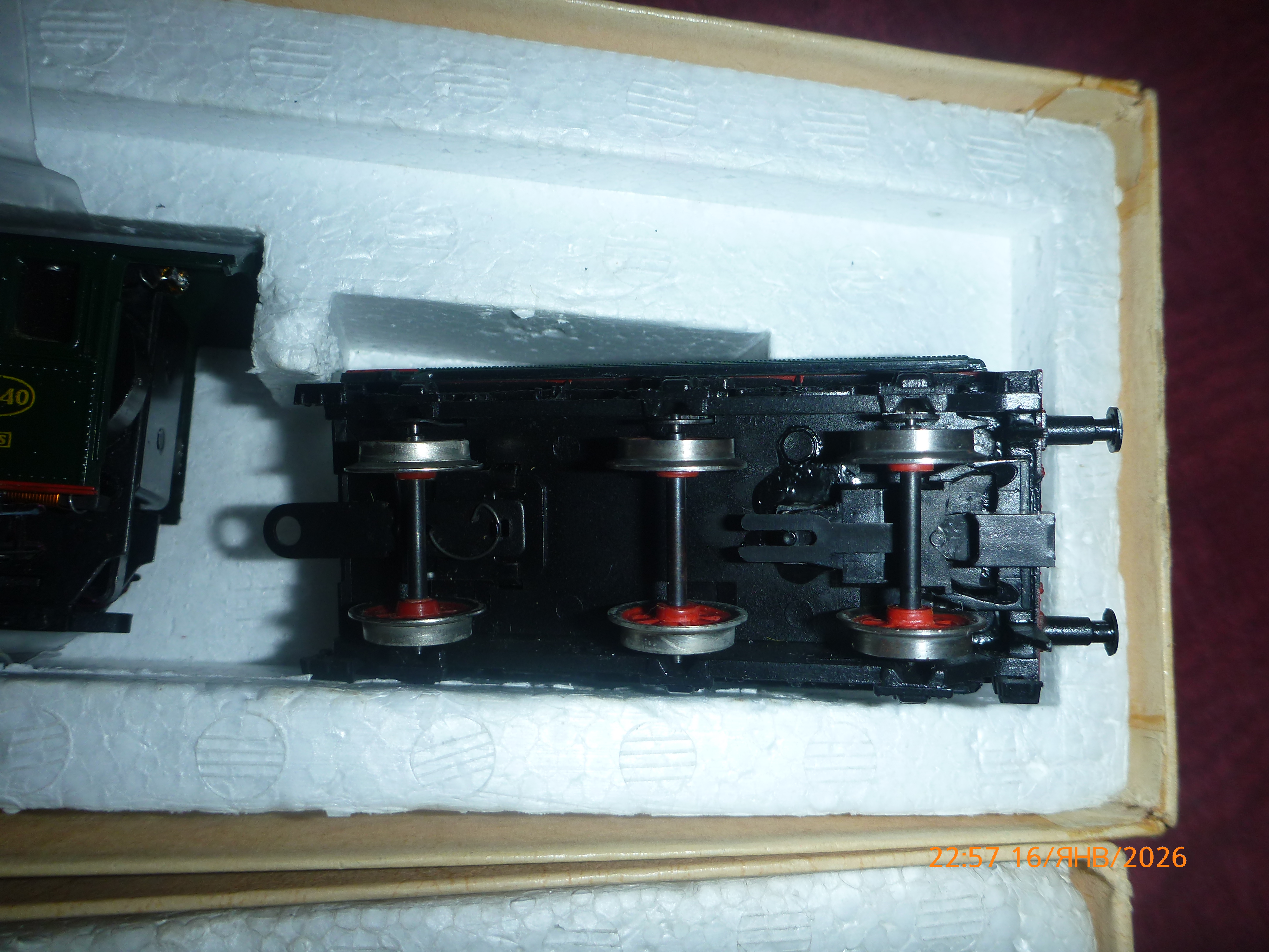

вот как я, переделал PIKO на NEM шахты в 2005 году.
Возможно пригодится кому-то.
После такого улучшения спрос на них лучше.
В некоторые в тендер ставил БАЧМАН декодеры, (по 14 $) за штуку.
После чего тендер уже надо делать не отсоединяемый ( не расцепляемый).
https://upforme.ru/uploads/0014/5b/4e/445/t733729.jpg
https://upforme.ru/uploads/0014/5b/4e/445/t682502.jpg
Нет ни чего сложного, любой справится.
Динамика подходит с ROCO  грузовых вагонов.
Когда-то, в Германии купил целый пакет. И начал проводить ТР-1. (крохотный).

Доброго времени суток, коллега.
Если не ошибаюсь то картонная коробка и ложемент от «Old Piko», ОНО, нет ?
Сейчас в продаже хватает микро разъёмов  «мама – папа». Очень даже можно сделать расцепляемыми. Хотя тут уже дело вкуса 8-).
Сейчас в продаже хватает микро разъёмов  «мама – папа». Очень даже можно сделать расцепляемыми. Хотя тут уже дело вкуса .
Так точно,  этим двум паровозам в моём ДЕПО уже 46 лет.
Да, сейчас можно и разъём сделать, в 2002 - 2004 такое было не в свободном доступе, а тем более в РБ / BY,
Переделывать жаль.
Вот фото обоих.
